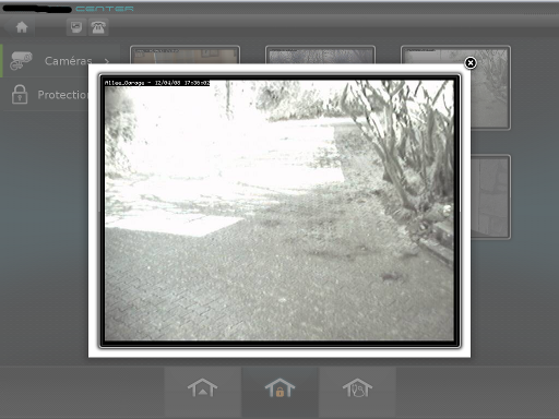

Caméras

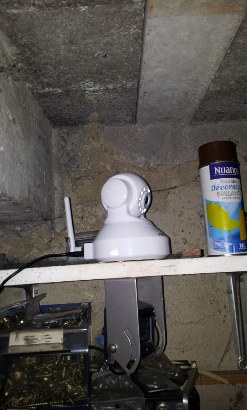

J'utilise 6 caméras, 3 filaires de marque allemande, 2 Foscam FI8918W et une webcam usb.

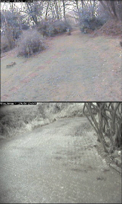

2 filaires a vision nocturne sont installées en extérieur,
les autres à l'intérieur avec une spécificité pour celle dans le salon que je passe en mode "vie privée" quand sommes présents (elle se tourne vers le mur).

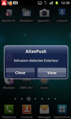

En notre absence, les caméras sont en mode "détection" et en cas de mouvement dans le champ d'une caméra les actions suivantes sont enclenchées :
- Alerte popup sur mon Notifry perso (utilisation du code source disponible pour créer mon propre service)

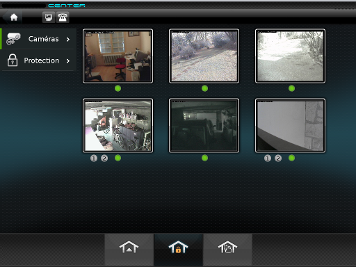

Pour visualiser les caméras, j'ai intégré les flux ZoneMinder à mon interface domotique (interface web accessible également depuis l'extérieur (accès protégé))
Visualisation sur Android via le logiciel TinyCam.
