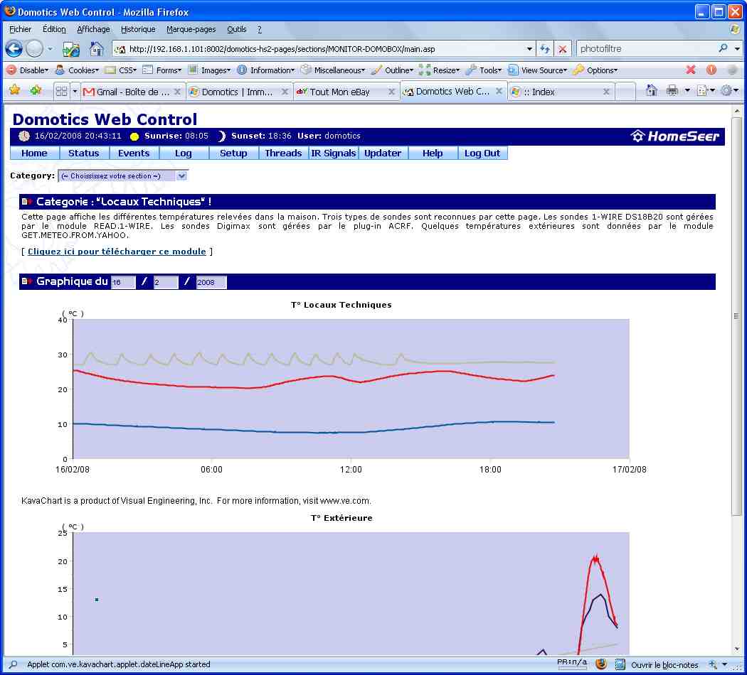

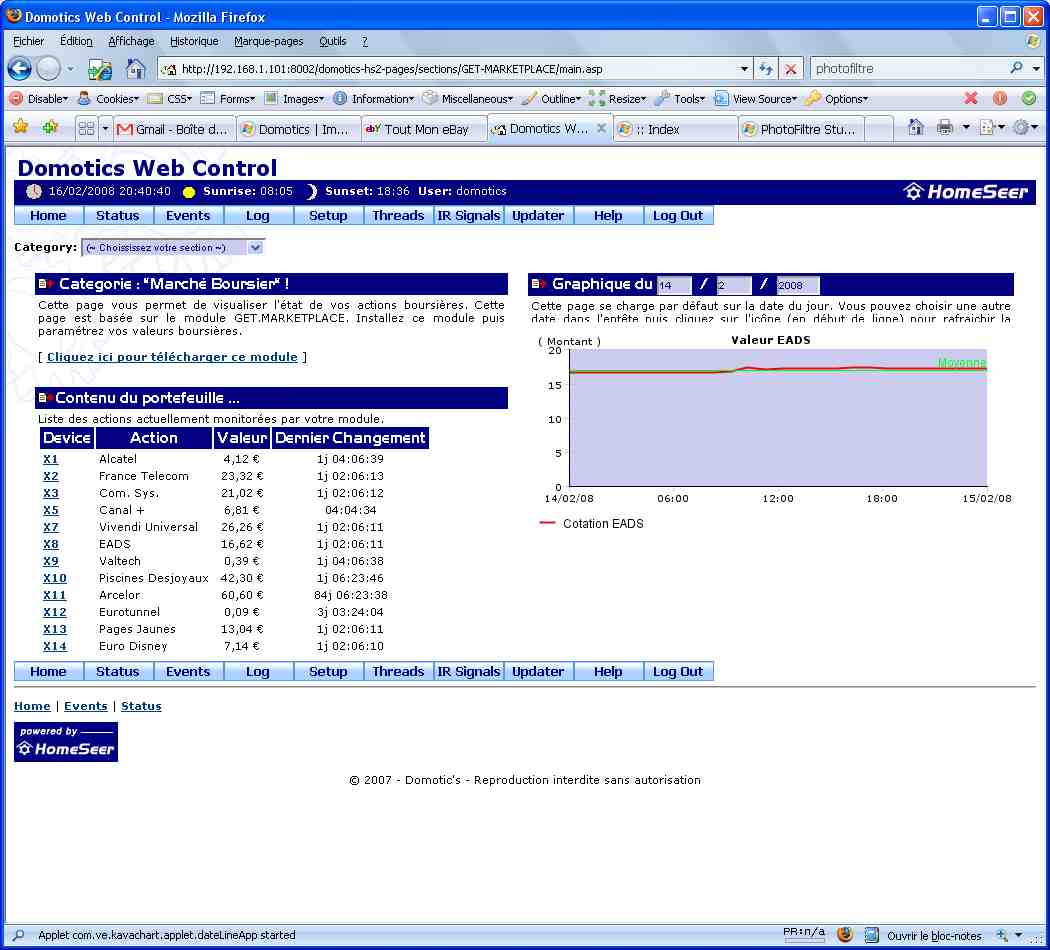

Messagede domotics » 16 FĂ©v 2008, 21:57
Bonjour,
Voici un nouveau package de scripts ! mais cette fois-ci ce n'est pas un module, mais une série de pages asp qui ont le même graphisme que les pages de HS2.
Ces pages ont pour but de résumer les differents relevés des principaux modules domotics (Water Consumption, Monitor Software, etc).
Ces pages nécessitent le Framework 4.3.0 et l'utilisation du base de données MySQL ...
Voici la configuration que j'en ai fait chez moi :
Ces pages se trouvent dans la section telecharger du site.
Plus qu'une série de page, c'est aussi un philosophie pour créer un nouveau graphique en moins de 2 minutes ...
Pour installer ces pages, dézippez le tout dans le répertoire Homeseer/html/domotics-hs2-pages/*
Ensuite paramétrez la Home page comme ci-dessous :

Bon, j'ai continué d'explorer un peu les pages et de faire le paramétrage pour mon install: tu as vraiment fait du bon boulot ! Manque juste un peu d'explications, sinon ca marche pas mal du tout !
LĂ  je me heurte juste Ă  deux trucs (pour le moment):
- pour les graphs de disponibilité des PC. J'ai un peu de mal à les lire. J'ai deux couleurs sur le graph, qui m'affichent chaque fois Dispo: et une durée. Comment les interpréter ? Et dans la légende, j'ai 1 et 0 pour les couleurs, ca veut dire quoi ?
- je n'arrive pas à faire le graph pour les disques durs. Il doit manquer un paramètre dans la config de mes devices, mais il n'y a pas eu de nouveau module mis en téléchargement pour check.memory. Tu peux me donner la config de l'un de test devices HDD ?
Pour le reste, pour le moment ca marche: conso EDF, consultation des logs, surveillance réseau, et surveillance système.
Reste à voir si je peux faire quelque chose sur la surveillance des températures avec le plugin de Bert.

Messagede domotics » 26 FĂ©v 2008, 20:38
Merci
Oui, ce graph est un peu light ! le 1 signifie PC Up (en ligne). Le 0, signifie PC offline. Si tu mets la souris sur le camembert, tu auras le nombre de minutes pour le status cumulé de la journée ...
Je vais écrire un peu d'aide sur ces pages, mais en ce moment, je me bas un peu pour intégrer le wiki (section support) avec les comptes du forum ...
Tu as encore bon, je dois publier une nouvelle version avec les paramètres manquants ... Je te fais ca dans la soirée ...
Concernant le module de Bert, je vais bientot l'interfacer ... je dois d'abord régulariser ma license Homeseer, puis je vais acheter le plug-in e bert
