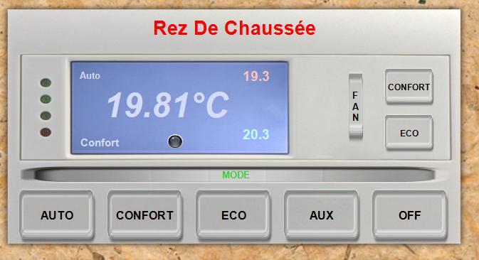

Bonjour,
J'utilise depuis longtemps le thermostat virtuel de YCSimon.
Je recupere mes temperatures via XapMcs1wire et McsXAP.
J'utilise DEUX thermostats.
J'ai modifié le script comme suit:

Surtout la partie "Mise Ă  jour du Thermostat"
J'ai créer des devices supplementaires pour chaque fonction à visualiser dans les thermostats sous HSTOUCH (puisque celui-ci ne voit pas le thermostat virtuel)
J'ai créer un event pour chaque fonction , et un script pour la fonction AUX
Je suis partie sur la base RCS Thermostat.xml du skin par default.
J'ai mis le status des differents mode sur le thermostat
J'ai dupliqué le bouton MODE et appliqué un event pour chaque bouton.
J'ai rajouté un petit voyant pour le device commandé par le thermostat
La mise Ă  jour du mode est immediate
Jean-Francois.

J'arrive bien à faire fonctionner mes thermostats virtuels dans HStouch, avec réglage des consignes, affichage des modes etc... avec la version de Vthermostat que j'avais (légèrement modifié) pour fonctionner avec le module read1wire.
Le seul problème est que je n'arrive pas à avoir (dans mes devices thermostats virtuels) la température mesurée par les sondes en dizièmes. J'ai systématiquement un entier arrondi (avec un multiplicateur mis à 1).
Je pense savoir d'où ça vient :
C'est la string qui contient la T° avec décimale, mais c'est la value (avec la la T° arrondie) qui est transmise à Vthermostat
Mais comment faire pour que Vthermotsat prenne en compte la string Ă  la place de la value ?
Si j'arrive à obtenir ça, je n'en demande pas plus. Mais comment le faire ?
Merci d'avance pour ton aide

Je me répond à moi même, tout au moins pour la dernière partie :
Il suffit me mettre le multiplicateur à 0 pour avoir ta T° complète avec les dizièmes.
ça me semble quand même bizzard, mais en tout cas ça fonctionne comme ça chez moi
Je vais quand mĂŞme surveiller le fonctionnement des thermostats durant quelques temps
A+
