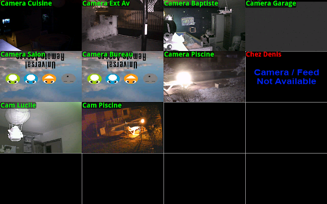

Dans mon cas, j'ai un Galaxy Note Android. J'utilise IPCAMVIEWER qui permet de gérer tous mes types de caméras. J'ai paramétrer l'AirCam pour qu'elle soit accessible depuis Internet. j'ai utilisé mon reverse proxy apache que j'ai déjà présenté ici.
Ensuite, je paramètre la caméra sur IPCAMVIEWER
Et je profite du flux vidéo en mosaique et en plein écran.
