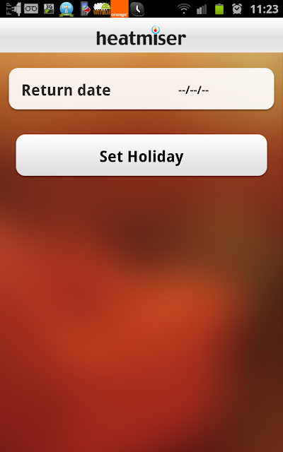

Si vous revenez sur la page d'accueil, vous verrez la fonction "Holiday". Cette fonction permet de désactiver le chauffage (ou la climatisation) durant une période de x jours.
Sur le même principe, on peut modifier la date sans utiliser de clavier.
