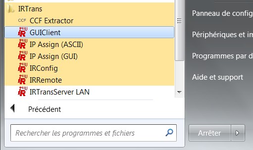

Plusieurs programmes viennent s'installer sur votre PC. Dans cet article, nous allons lancer l'IR Trans Server LAN. C'est lui qui va héberger la base de données des codes infrarouges. Puis on va lancer le GUI Client pour enregistrer des codes et jouer quelques ordres pour piloter le spot led.

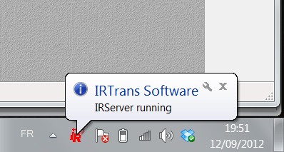

Le serveur IR Trans LAN est tout simple. Il démarre et se met dans la barre des tâches.
Démarrons ensuite le GUI Client et regardons en vidéo comment on enregistre des codes et comment on va en jouer quelques uns pour contrôler le spot LED multicolore.
