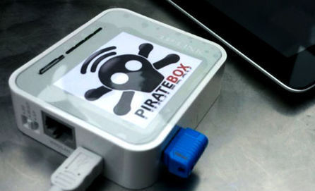

Pour ma part je vais utiliser un mini routeur TP-Link WR703N aimablement prêté par Domotics.
Le dernier besoin matériel est, lui, facultatif. C’est une batterie afin de profiter pleinement de la PirateBox dans toutes les situations. J'utilise pour ma part une batterie TechNet 7000Mah 1A et mon routeur fonctionne plus de 24h mais sans aucun transfert ni personne de connecté, cela laisse, toutefois, présager une très bonne autonomie en utilisation.
Avant de procéder à l’installation je vais vous présenter le routeur que j’utilise. Comme je l’ai dit c’est un TP-Link WR703N qui est trouvable sur internet pour un prix avoisinant les 30€ ou même moins si comme Domotics vous trouvez une version chinoise sur dealextreme.com.
A la base il permet de brancher une clé 3G et ainsi de partager cette connexion 3G vers plusieurs appareils facilement.
Si vous l’achetez pour cette fonctionnalité je ne saurai que trop vous conseiller de laisser de côté les versions chinoises car l’interface est très peu compréhensible si vous ne pratiquez pas la langue.
Ce routeur mesure moins de 6cm de côté pour un peu plus de 1 cm de haut. Pour vous faire une idée il est plus petit qu’un demi-paquet de cigarette et guère plus lourd (quand le paquet est vide ;-) ).
Il est alimenté par un port micro-USB ce qui est très pratique pour trouver plein d’accessoires intéressants (batterie pour téléphone portable, chargeur allume-cigare, …) ou trouver facilement un câble en déplacement. Pour rappel le micro-USB est la nouvelle norme pour les chargeurs de mobile et est donc de plus en plus utilisé.
Il possède également un port USB femelle qui permet d’y brancher entre autre une clé USB.
Pour finir de parler de lui disons que son prix très attractif permet de trouver de nombreuses améliorations sur Internet. Notamment, vous trouverez très facilement des tutoriaux pour mettre une antenne Wifi externe afin d’étendre sa portée, comment placer la clé USB à l’intérieur du boitier, comment permettre l’utilisation de disque USB alimenté par le port USB, et de très nombreuses modifications.
Toutes ces raisons font que le WR703N est une très bonne PirateBox.
