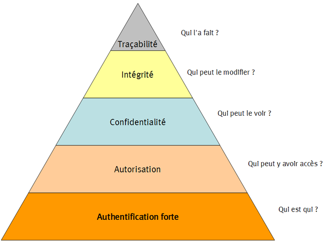

Commençons par le début, une authentification forte c’est quoi ? Je ne veux pas faire tout un cours mais retenons que cette façon de s’identifier repose sur le croisement d’informations afin de confirmer l’identité de la personne physique ou morale qui fait l’essai. Dans notre cas, ça sera quelque chose que nous détenons, un authentifieur. Ceci dans le but de garantir la sécurité maximale :
Source Wikipedia
