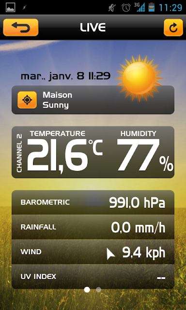

En effet, il ne faut pas compter utiliser sur la version Android l’historique (à part ceux de l'humidité). En effet les graphiques ne fonctionnent pas, ni sur 1 jour ni sur 7 jours. De plus, si vous avez plusieurs sondes de températures le passage de l'une à l'autre n'est pas très intuitif car il n'utilise pas le "glissé" que nous avons tous l'habitude d'utiliser avec nos mobiles tactiles.
Sauf erreur de ma part, il n'est pas possible d'accéder à la seconde sonde dans le mode "Live" ce qui est très surprenant et gênant.

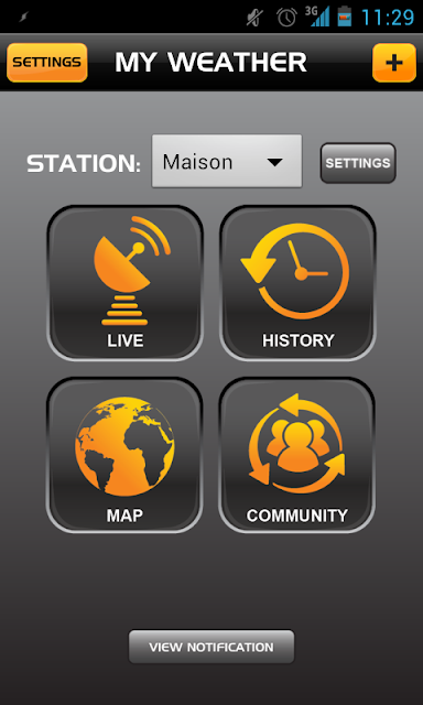

L'application est constituée de 4 fonctions :
- Live: qui permet d'accéder aux informations de toutes les sondes en direct. Toutes sauf les températures où seul le premier canal s’affiche (et donc uniquement la première température).
- History: Qui nous donne les graphiques (enfin quand cela marchera) de toutes les sondes sur 24 heures ou 7 jours. Il permet (ou devrait permettre) d'activer des alertes affichant des notifications en fonction de certains seuils que vous choisissez (ex: Si vent supérieur à 10km/h -> envoi d'une notification)
- MAP: Affiche une carte du type Google Maps avec toutes les stations en mode public des environs.
- Community: Ecran permettant d'accéder à des sondes "amies". Cela permet de facilement voir les données de ses amis. Je n'ai pas essayé cette fonction et ne peut donc pas en parler.
Voilà mon avis sur l'application Android, je pense que les fonctions présentées sont les mêmes sur iOS même si le bug de graph est certainement absent des IPhones et autres IPads (qui contiennent sûrement leur lot de mal fonctions).
