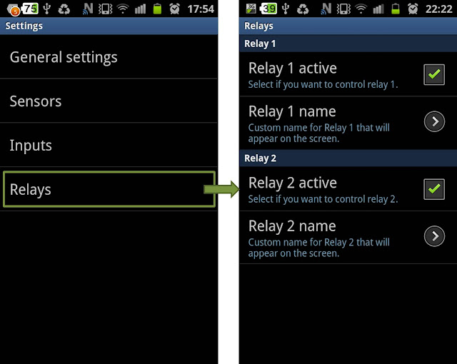

9. (Copie d’écran de gauche) : sélectionnez le sous-menu « Sensors»
10. (Copie d’écran de droite) : cochez les capteurs de température et / ou d’humidité que vous utilisez. Vous avez aussi la possibilité de donner un nom aux capteurs.
11. (Copie d’écran de gauche) : sélectionnez le sous-menu « Inputs»
12. (Copie d’écran de droite) : cochez les entrées numériques et / ou analogiques que vous utilisez. Vous avez aussi la possibilité de donner un nom aux entrées.
13. (Copie d’écran de gauche) : sélectionnez le sous-menu « Relays»
14. (Copie d’écran de droite) : cochez les relais que vous utilisez. Vous avez aussi la possibilité de donner un nom aux relais.

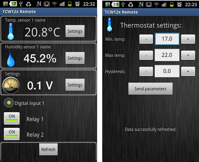

15. (Copie d’écran de gauche) : la configuration est terminée !
16. (Copie d’écran de droite) : Pour ceux qui le souhaitent, vous pouvez définir vos plages de valeurs directement à partir l’application android.
