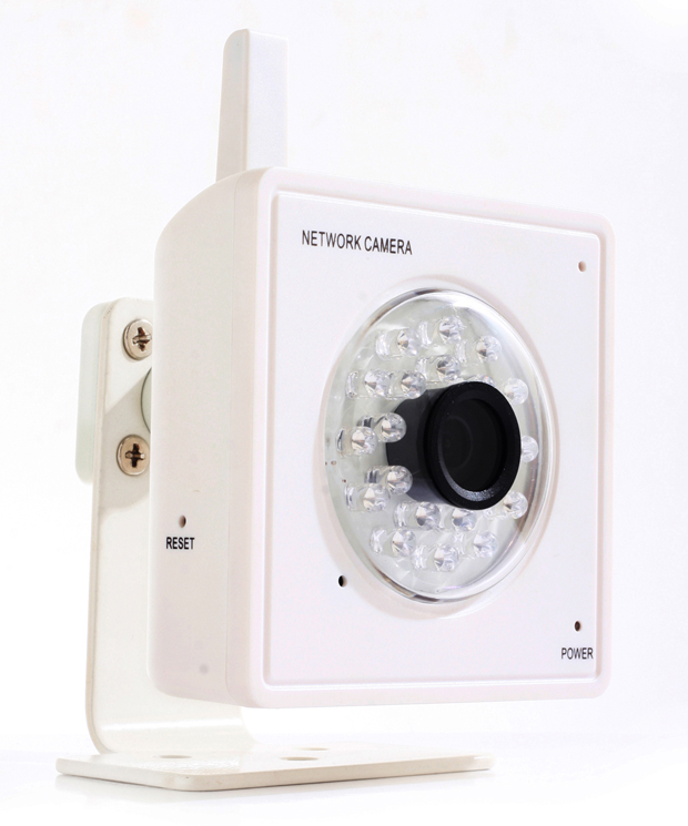

2 cameras IP fixes - Tenvis Mini319W

Pour les deux caméras Tenvis, la première est dans la chambre de bébé, et l'autre est à l’extérieur pour surveiller notre entrée. (même si elle n’est pas vraiment prévue pour, elle est à l'abri des intempéries)
A l’origine elle était prévue pour la salle de jeu mais la prise de vue est trop ‘grosse’ et il y avait trop d’angle mort. On ne voyait qu’une toute petite partie de la salle de jeu.
J’ai donc remplacé par le modèle motorisé qui offre une vue beaucoup plus large et donc mieux adaptée.
Par contre le modèle Tenvis est parfait pour avoir une vue en gros plan sur le lit du bébé.
